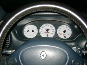

z novoným mám osobne dosť zlú skúsenosť s budíkmy........ volal som ked som odfajcil moje, volám mu či majú aj s pal pc. povedal jej jasne majú , tak ja KKt sa tam trepem, pridem tam ukáže mi budíky a skoro ma vykotilo, hovorím a kde je ten pal pc, ukazoval mi sak toto a to bol dig poc. km, ukázal som mu moje že ako vyzerajú s pal. pc a povedal že také ešte nevidel, fakt skoro ma porazilo , PH2 už mám pal pc medzi km, PH1 má zvlášť diasplay tam kde je teplota motora a palivomer
nakonec som potom zohnal biele a už by som ich nevimenil zanič, velmi sa mi páčia

To ja zas nemozem prist na chut tym bielym....radsej by som chcel klasicke cierne ale este s tymi alu kruzkami okolo
